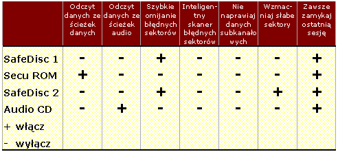

Poniżej przedstawiamy tabelkę, jak ustawić poszczególne opcje w programie CloneCD, by skopiować płyty zabezpieczone najpopularniejszymi systemami:
