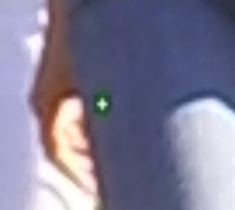

Po pożyczeniu mojego aparatu zauważyłam, że gdy używam zoomu na zdjęciach pojawia się zielona kropka. Nie jest to jakiś super extra sprzęt, ale chyba nie powinny dziać się takie rzeczy. Co może być przyczyną?
Dla przykładu zamieszczam fotkę.

Nie chodziło mi o pełny kadr tylko ten fragment z tym zielonym ale w pełnej rozdzielczości tak jak wychodzi z aparatu, bez obróbki i pomniejszania.
Wysłany: 2008-04-03, 19:34

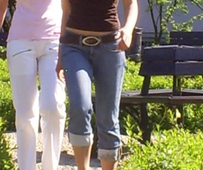

Zgłupiałam już i nie wiem o co chodzi. Jak mam pokazać tylko fragment ten z kropka bez obcinania? :roll:
Kolejna próba, zobaczymy czy trafiłam :wink:
Plik ściągnięto 19270 raz(y) 79,24 KB
Wysłany: 2008-04-03, 19:47
Wyglada mi to na hot pixelka (chociaz nadal zdjęcie jest tak skompresowane że nie widac czy jest jeden czy kilka w grupie bo zrobił się z tego krzyżyk).
Soróbuj zrobić zdjęcie z całkowicie zakrytym obiektywem (powinno być zupełnie czarne) jeżeli na zdjęciu wyjdzie ta plamka to znaczy że masz hot pixela.

Z tego co wiem to tylko serwis. I to też nie jest naprawienie tylko "zatuszowanie".
Zmapują tego piksela i na kolejnych zdjeciach zamiast zielonego koloru bedzie ciemny punkt, poprostu wyłącza tego piksela z eksploatacji.
Oczywiście o ile to jest to o czym piszę bo pewności nie mam.

Należy rozróżnić hot pixel od bad pixel. Hot pixel występują podczas długiego czasu naświetlania. Matryca wtedy się nagrzewa co prowadzi do nadmiernego nagrzanie pixela który zostaje nieprawidłowo zinterpretowany przez aparat. Im wyższe ISO i dłuższy czas naświetlania tym więcej "gorących punków". W przeciwieństwie do Bad/dead pixela - hot pixel nie pojawia się zawsze i raczej nie ma dużych szans na uznanie reklamacji z powodu jego pojawiania się. Natomiast Bad pixel to martwy punkt matrycy który nie reagują na światło - widoczne są szczególnie przy wykonywaniu zdjęć czarnej powierzchni przy krótkich czasach naświetlania.
Bad pixela najlepiej sprawdzić robiąc zdjęcie z założonym dekielkiem. Jedno przy np przy 1/1000s a drugie np 8s. Jeśli na obu będzie widoczny pixel to na 100% bad pixel i można udać się do serwisu.
W instrukcjach zazwyczaj pisze aby nie kierować bezpośrednio obiektywu na słońce więc zapewne to też może być przyczyną. Wg mnie w większości są to wady fabryczne, podobnie jak z monitorami LCD które często zaraz po zakupie okazują wadliwe.
