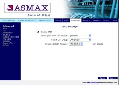

Na routerze umieść swoj wew adres ip w DMZ i bedziesz mial HighID. ( po kłopocie)
[ Dodano: 2007-01-15, 17:05 ]
Przyklad DMZ - u mnie dziala emule na HighID
DMZ
Plik ściągnięto 56 raz(y) 55,57 KB

Właśnie o tym pisał Ferbik - musisz przeforwardować dany port (w tym przypadku 6346, chyba że ustawisz inny).
Nie podałeś modelu routera - najczęściej opcje te są w dziale virtual server w konfiguracji routera (np. w conexantach).
Jeżeli nie masz takiej opcji, możesz poszukać też tutaj:
