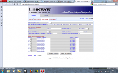

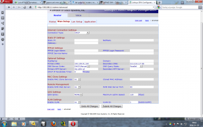

Zrzuty ekranu z panelu 1wszego rutera Linksys z VOIP
Plik ściągnięto 124 raz(y) 227,01 KB

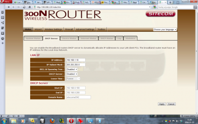

Próbowałem skonfigurować router Sitecom(z WIFI) i wyłączyłem na nim DHCP oraz ustawiłem mu adres IP na 192.168.1.10

Jeśli linksys podaje internet, to przy obecnych ustawieniach powinno wystarczyć podłączenie kabelka w port LAN zamiast w port WAN do Sitecoma. Wówczas też utrzymasz 1 podsieć.

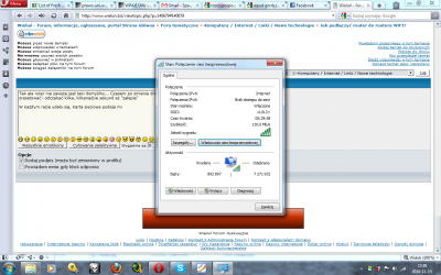

Tak ale ruter nie zawsze jest taki domyślny... Czasem po zmianie drobnych ustawień, trzeba każdego zresetować i odczekać kilka, kilkanaście sekund aż "załapie". Ja taki cierpliwy nie jestem.
W każdym razie udało się. Karta sieciowa podaje mi taki oto piękny widok. A TVK WSM "okłamało" mnie i zamiast obiecanych 1,5Mb mam 2Mb.
Jak tak mogą wprowadzać w błąd klientów to ja nie rozumiem ;)
Plik ściągnięto 141 raz(y) 233,23 KB
