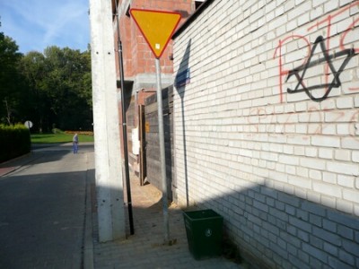

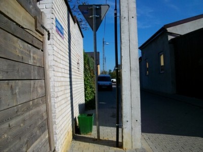

Na chodniku przy ul. Krakowski Zaułek bardzo blisko siebie stoją: znak drogowy i słup oświetleniowy.
Z tego powodu jest mniej miejsca dla pieszych, którzy muszą chodzić jezdnią. Czy uda się coś zmienić w tej sprawie?

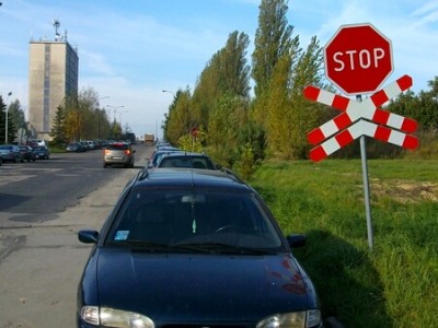

Czy znak STOP zawsze obowiązuje?
2010-10-06
100 złotych i 1 punkt karny grozi kierowcom za niezatrzymanie się przed znakiem STOP-u.
Teoretycznie więc mieszkańcy Wielunia setkami złotych powinni zasilać policyjne konta, bo mało kto zwraca uwagę na znak znajdujący się przed nieużywanymi torami kolejowymi na ul. Ciepłowniczej:
Kliknij by wysłuchać:
źródło: http://www.radiozw.com.pl/nius_inf.php?id=7504
Resztki rozebranych bocznic kolejowych pozostawiono także na ulicach:
Sieradzkiej, Fabrycznej, Długosza - gdzie pełnią jedynie rolę progów zwalniających. Może kiedyś zarządcy znajdą środki, aby ex-przejazdy doprowadzić do porządku - tzn usunąć zbędne pozostałości przejazdów z jezdni.

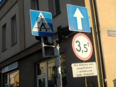

Fotka (domyślam się że aktualna) pojawiła się ostatnio na stronie Radia ZW.
Ukryty sygnalizator - pułapka dla kierowców i pieszych.

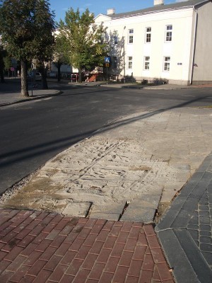

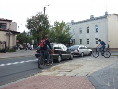

ok 10 m.b. zniszczonego chodnika nie załapało się na wymianę - u zbiegu ulic J.Żubr (remontowana obecnie) i 3 Maja (remontowana stosunkowo niedawno). Te 10 metrów nie było chyba uwzględnione w projekcje /sposób wykończenia styku nowego ze starym, sugeruje że wykonawca nie ma zamiaru tego fragmentu wymieniać/. Może ktoś jednak ktoś zmieni jeszcze plany ;) ....

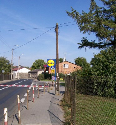

Pewien słup:
Plik ściągnięto 1549 raz(y) 152,57 KB

Wieluń: Ulica Joanny Żubr jak nowa. Prawie.
2011-09-16 Zbyszek Rybczyński
Zakończył się gruntowny remont ul. Joanny Żubr. Ku zdziwieniu mieszkańców chodnika nie wymieniono na całej długości.
Ulica Joanny Żubr do niedawna była jedną z najgorszych dróg powiatowych na terenie Wielunia. Pofałdowana we wszystkie strony i podziurawiona nawierzchnia była koszmarem dla kierowców i niechlubną wizytówką miasta. Dzięki unijnej kasie pozyskanej na projekt związany ze szlakiem bursztynowym, droga została zmodernizowana od podstaw, a po obu jej stronach pojawiły się nowe chodniki z kostki.
- To teraz droga na miarę XXI wieku - mówi z uznaniem Włodzimierz Sygulski, wiceszef Rady Powiatu i mieszkaniec ulicy.
Inwestycję można by uznać za wzorową, gdyby nie fakt, że od strony skrzyżowania Joanny Żubr z ul. 3 Maja, pozostawiono fragment starego, nierównego chodnika, wykonanego z cementowych płyt.
- Materiału im na pewno nie zabrakło, bo kilkaset metrów dalej leży kilka palet z kostką brukową. Naprawdę trudno odgadnąć, co mogło być tego przyczyną. Robotnicy wciąż się tutaj kręcą, więc może jeszcze coś z tym zrobią? - zastanawia się jeden z przechodniów.
Władze powiatu przyznają, że wygląda to co najmniej dziwnie, ale tak musi pozostać. Chodnik został bowiem zaprojektowany wyłącznie w pasie drogowym, którym zarządza starostwo. Fragment, którego nie ruszono, znajduje się w zarządzie Generalnej Dyrekcji Dróg Krajowych i Autostrad, bo 3 Maja to część krajowej 45. W takich sytuacjach przewidziano jednak prawną możliwość zajęcia innego pasa drogowego. Dlaczego tego nie zrobiono?
- Odpuściliśmy temat po doświadczeniach wójta Mokrska, który niedawno uzgadniał zajęcie pasa z GDDKiA i zrezygnował, bo postawiono mu takie warunki, że okazało się to niewarte zachodu. Tutaj byłoby jeszcze gorzej ze względu na ogromne natężenie ruchu na ul. 3 Maja - tłumaczy Marek Kieler, wicestarosta wieluński.
Droga powiatowa nr 4510E, której fragment stanowi ul. Joanny Żubr, została zmodernizowana także na odcinku Wieluń - Gaszyn - Krzyworzeka. Tam też nie brakuje problemów. Część zjazdów do posesji nie została odpowiednio utwardzona, ziemia obsypuje się do przydrożnych rowów, przez co stają się niedrożne. Ten problem władze też dostrzegają, ale w przeciwieństwie do fatalnego chodnika, zostanie on rozwiązany.
- Mamy w planie utwardzenie części zjazdów kostką brukową, a w niektórych przypadkach także budowę murków oporowych. Rozmawialiśmy już na ten temat z wykonawcą - mówi wicestarosta Kieler. - Nie chcemy go teraz obciążać dodatkowymi zadaniami, bo zależy nam na tym, by w terminie została ukończona przebudowa ul. Wojska Polskiego. Możliwe więc, że sprawą zjazdów zajmiemy się dopiero w przyszłym roku.
Przebudowa ul. Joanny Żubr (473 m) kosztowała ponad 650 tys. zł, zaś 2,5-kilometrowego odcinka gaszyńskiego 2,8 mln zł.
Szkoda że banda i... (kilka możliwości słów na "i") zasiadających m.in w pewnym budynku na Fabrycznej (PZD i GDDKiA zajmują ten sam budynek) nie potrafi dojść do porozumienia w tak banalnej sprawie. Chodnik przy krajówce (obciążenie JEZDNI ruchem KR5, minimalnie KR4) nie różni się znacząco od chodnika przy powiatowej (JEZDNIA przeważnie KR3, niekiedy KR4). To nie jezdnia! Różnice jeżeli chodzi o chodnik (ciąg pieszy!) to najczęściej krawężnik 20x30 a nie 15x30 oraz kostka grubości 8 a nie np 6 cm. Nie obchodzi mnie kto administruje tymi 10 m chodnika - ta sytuacja świadczy o .....
źródło: wielun.naszemiasto.pl
Od strony ul. 3 Maja pozostawiono ok. 10 metrów starego chodnika (Zbyszek Rybczyński)
Plik ściągnięto 3462 raz(y) 129,82 KB

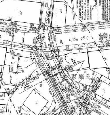

Odnośnie chodnika u zbiegu ulic Żubr i 3-go Maja, według wyciągu z dokumentacji i z geoportal.gov.pl fatalny chodnik nie leży w pasie drogi krajowej a powiatowej:
(w bezpośrednim sąsiedztwie, zarówno na skrzyżowaniach tej samej drogi 45 z ulicą Szkolną oraz z Mickiewicza nie ma podobnych "jajec", więc z GDDKiA w sprawie chodnika można "się dogadać" - pod warunkiem że chce tego PZD i autor projektu remontu)
Plik ściągnięto 2762 raz(y) 113,74 KB
Plik ściągnięto 2504 raz(y) 93,42 KB
